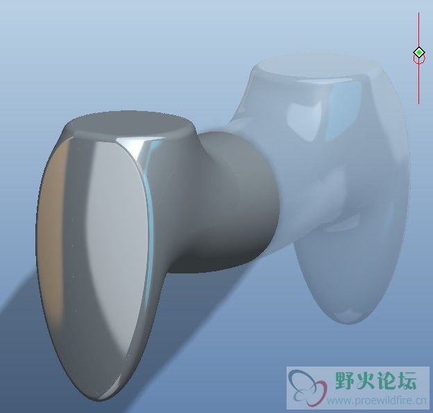

[已解决] 这个图如何做光滑曲面连接?
369
442

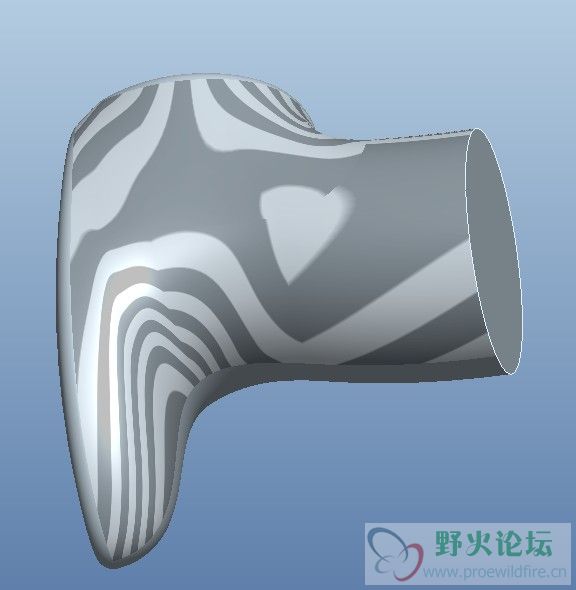

 楼主| 发表于 2011-11-5 10:03 | 显示全部楼层
原帖由 qwerabcd 于 2011-11-4 19:58 发表
你把你的曲线的要求说清楚,别人才好帮你。
没要求,斑马纹不坑坑洼洼就行了
发表于 2011-11-5 23:54 | 显示全部楼层
用N边曲面来做、、、
369
442
 楼主| 发表于 2011-11-6 09:35 | 显示全部楼层
原帖由 天使的依靠 于 2011-11-5 23:54 发表
用N边曲面来做、、、
求解啊,我N侧曲面做不出来

发表于 2011-11-6 12:24 | 显示全部楼层
原帖由 proewildfirewgl 于 2011-11-5 10:03 发表
没要求,斑马纹不坑坑洼洼就行了
曲线决定面的质量,所以需要曲线的具体要求。

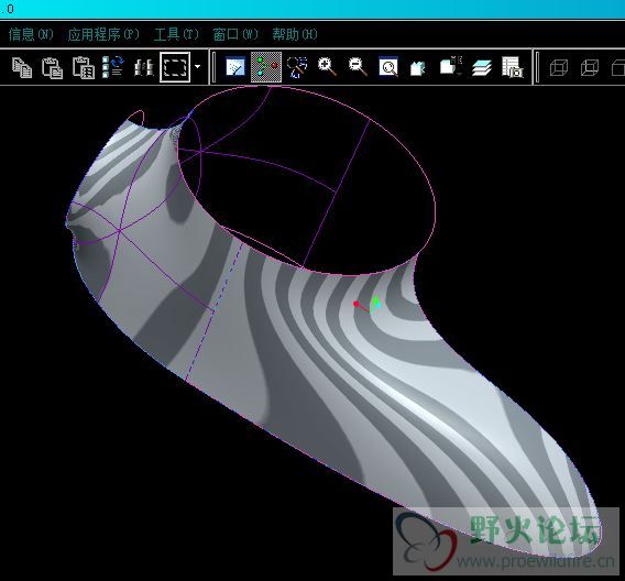

发表于 2011-11-6 12:29 | 显示全部楼层

 楼主| 发表于 2011-11-6 17:19 | 显示全部楼层
原帖由 qwerabcd 于 2011-11-6 12:29 发表
115003
WoW! 你的界面好cool!

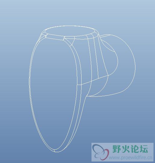

 楼主| 发表于 2011-11-6 17:55 | 显示全部楼层
原帖由 qwerabcd 于 2011-11-6 14:10 发表
115013
115014
还是不理想啊,有没有办法做到斑马纹没尖角?

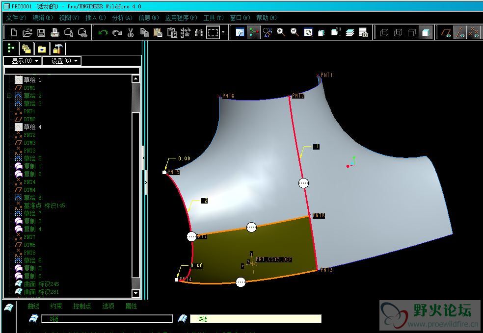

发表于 2011-11-6 18:42 | 显示全部楼层
原帖由 proewildfirewgl 于 2011-11-6 17:55 发表
115023
好办!
1608
1951
发表于 2011-11-6 19:06 | 显示全部楼层
修改了一个半径尺寸和修改了一个样条曲线。
prt0001.prt.rar (60.66 KB, 下载次数: 2)
