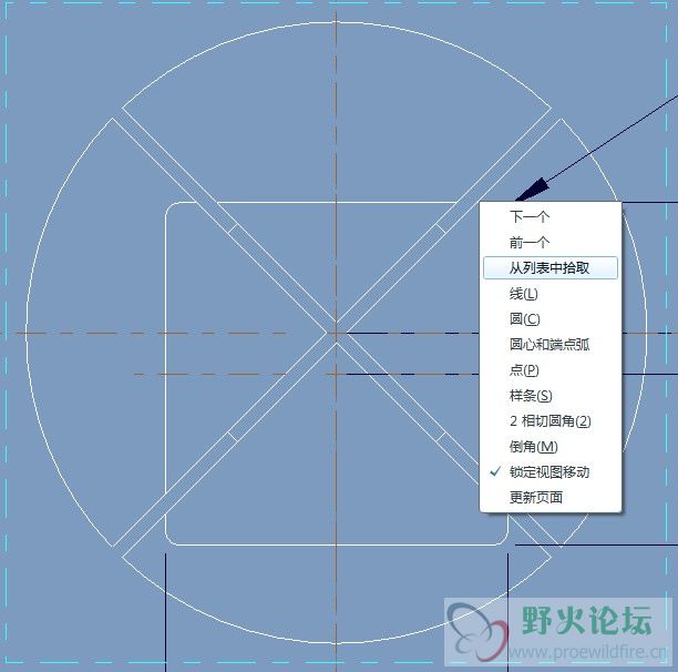

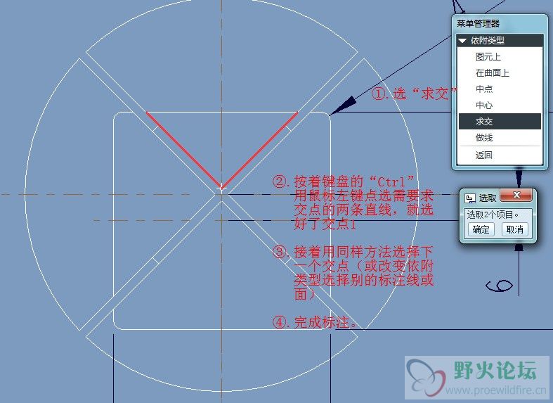

绘制工程图时,选取交点,选择不到交点是怎么回事!·

选点的时候,鼠标移动到点的附近,如果高亮显示的不是点,则鼠标不动,连续按鼠标右键直到捕捉到你需要的点后,按鼠标左键选择你需要的点。或者移动到点附近,一直按着鼠标右键不放,出来菜单选“从列表中选取”,就能在弹出来的菜单里选择到你需要的了

工程图中草绘时选不到点怎么办?移除多余的参照就可以了。

点右键!
