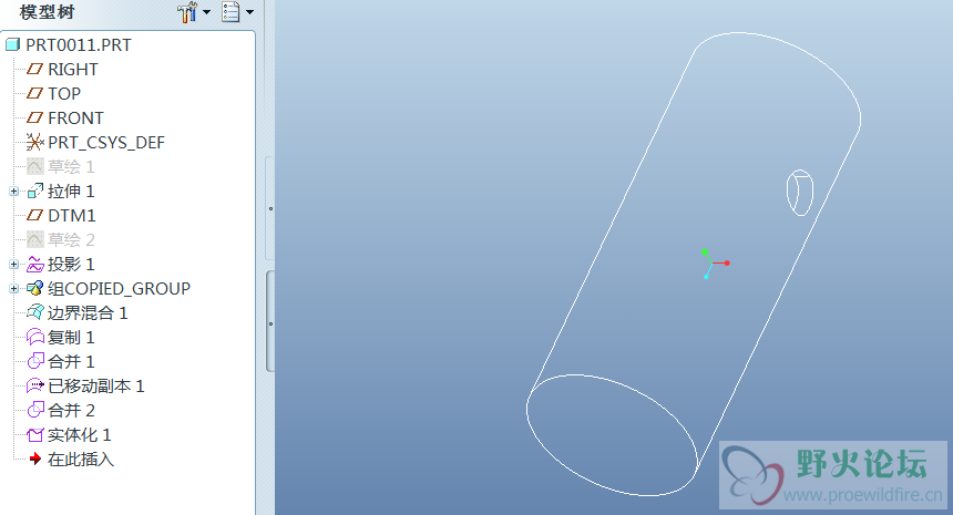

做实体化切除,提示发现单侧边,是什么意思???

边界混合后,实体化切除,就出现错误提示了

两种方案,一种是先实体化成柱体,实心的那种,然后在切除;一种是用那个拉伸的切除。

那个曲面的两端没有封闭,所以有单侧边

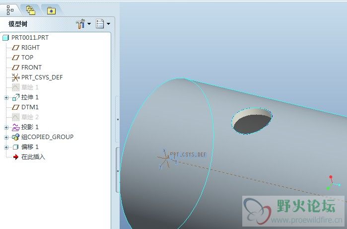

这种切除方法会不会麻烦了点。。。(其实是我不知道这样该怎么切,汗),我用偏移做了下,效果应该是一样的吧?

嗯,是这样勒,不过这种情况下怎么做成封闭的呢?请问下

要封闭无非就是把首尾两端的面补上,那样太麻烦。如果楼主就是一个圆形切除的话用拉伸就行啊
