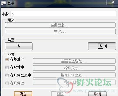

请问在工程图中设定基准轴时,在类型里一般都有三个选项,但有时只有一个是带方框的可以选作基准轴.缺少一个带有引线的类型(杯状),该怎么办?

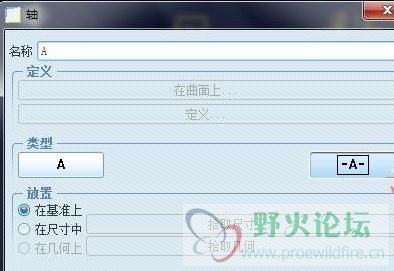

你这样的是默认设置我现在的是这样的,3个选项的不知道怎么修改

工程图绘图选项->gtol_datums修改值为 std_iso
