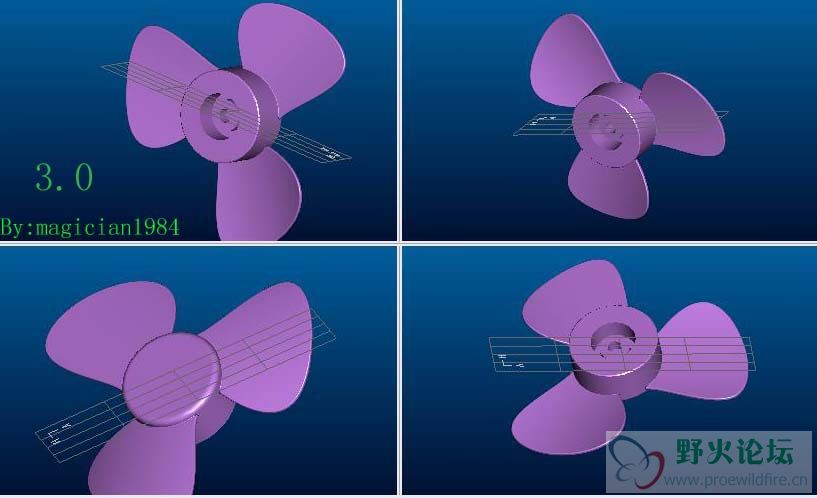

发表于 2007-12-19 12:27 | 显示全部楼层 |阅读模式
有时间抽空搞了下,不对多提意见
feng.prt.part1.rar

发表于 2007-12-19 13:25 | 显示全部楼层
方法挺好,但曲面有问题,风量会很小!
另你所画风叶是均匀厚度,只适用于金属焊接,
塑料风叶厚度是不均匀的,周边薄中间厚。
[ 本帖最后由 wyw9898 于 2007-12-19 13:27 编辑 ]

 楼主| 发表于 2007-12-27 13:55 | 显示全部楼层
原帖由 wyw9898 于 2007-12-19 13:25 发表
方法挺好,但曲面有问题,风量会很小!
塑料风叶厚度是不均匀的,周边薄中间厚。
谢谢提意见,努力学习中,还请多多指教

 楼主| 发表于 2007-12-27 13:57 | 显示全部楼层
还有个目的就是告诉大家风叶的简单画法
