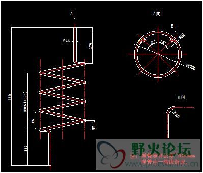

各位大虾帮忙画这个弹簧,小弟不知道连接处该怎么做,谢谢了!
发表于 2011-10-30 06:55 | 显示全部楼层
用螺旋扫描做特征。
然后连接有草绘绘制轨迹,最后在用扫描就可以了。

 楼主| 发表于 2011-10-31 18:52 | 显示全部楼层
感谢楼上的热心帮助,但是还不是我想要的效果。

发表于 2011-10-31 19:40 | 显示全部楼层
看图,是个扭簧吧

发表于 2011-10-31 19:42 | 显示全部楼层
尺寸看不清,我可以给你按尺寸一样的prt

回复 楼主 mythwong9527 的帖子
一条轨迹线,一条截面线,扫描就搞定、、、、

发表于 2011-10-31 22:52 | 显示全部楼层
螺旋扫描再加个扫描就OK了。比较简单。
