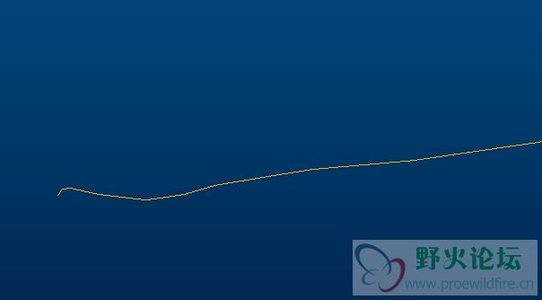

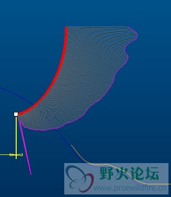

我按照网上的方法输入方程画渐开线,但是显示曲率不连续,为什么呢
在YZ平面内画的
P=3.1415926
r=50
ang=t*90
s=P*r*t/2
xc=r*cos(ang)
yc=r*sin(ang)
x=0
y=xc+s*sin(ang)
z=yc-s*cos(ang)
