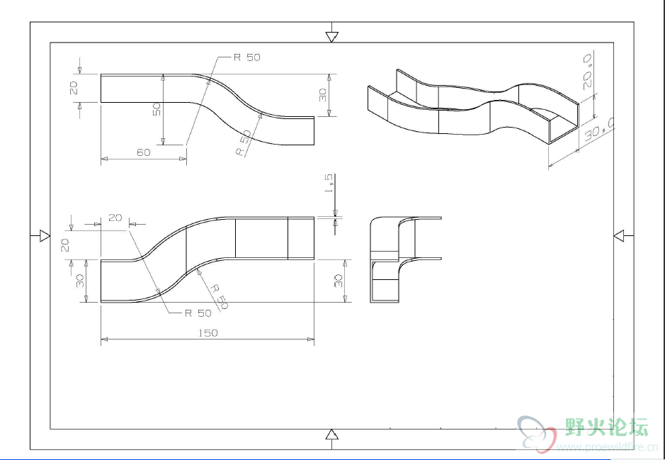

发表于 2011-10-29 14:02 | 显示全部楼层 |阅读模式
能不能做曲面的方式做这个

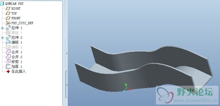

发表于 2011-10-29 15:00 | 显示全部楼层
原帖由 au5037456 于 2011-10-29 14:02 发表
能不能做曲面的方式做这个
用曲面方式做这个可以,看楼主的图是第三视角的图,注意一下就行了。
[ 本帖最后由 ahu009 于 2011-10-29 15:02 编辑 ]
qumian.prt.rar
141.86 KB, 下载次数: 37

发表于 2011-10-31 19:07 | 显示全部楼层
回复 2# ahu009 的帖子
应该是第一视角吧?!
发表于 2011-10-31 20:12 | 显示全部楼层
回复 楼主 au5037456 的帖子
主要是空间轨迹线比较难画,画出轨迹线就可以用扫描--加厚就可以了、、、
