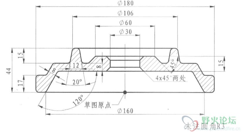

这个怎么样建模

普通的旋转就行了,没什么特别的,图好像不是工程图

这个好像是五金产品

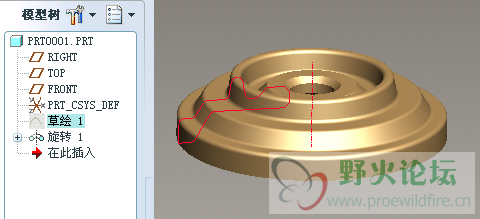

应是铸件,以草图原点上的中心线为旋转轴,用旋转就可以了!

直接旋转即可

直接用旋转就可以啦,以中心线为中心。

R圆角倒多大?

图上不是写了未注圆角R3?
2xC4的倒角最好单独倒出,这样工程图可直接显示尺寸
