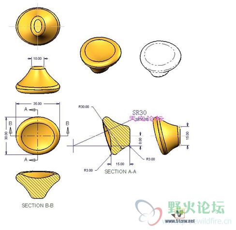

[求助] 关于这种类形的曲面该怎么画?
78
111
发表于 2011-10-29 09:34 | 显示全部楼层 |阅读模式
这图实在太难画了,高手们上传一个PRT给小弟参考参考,谢谢。

发表于 2011-10-29 15:04 | 显示全部楼层
不会画,高手传个PRT上来

发表于 2011-10-29 15:59 | 显示全部楼层
观察了下,发现能用的尺寸真少

发表于 2011-10-29 17:03 | 显示全部楼层
给出尺寸不够啊。画出来怪怪的

发表于 2011-10-30 11:02 | 显示全部楼层
初看是VSS

 楼主| 发表于 2011-10-31 09:03 | 显示全部楼层
回复 5# LBT.DI 的帖子
对了,你们提到的VSS是什么东西?可以解释一下吗?

发表于 2011-10-31 09:06 | 显示全部楼层
求解释VSS是什么

发表于 2011-10-31 15:39 | 显示全部楼层
VSS是可变剖面扫描

发表于 2011-10-31 23:26 | 显示全部楼层
可变截面扫描做吧?

 楼主| 发表于 2011-11-5 08:07 | 显示全部楼层
回复 9# 墙外行人 的帖子
大哥。。。。。。。。有PRT吗?传个PRT上来学习一下。。。
