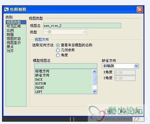

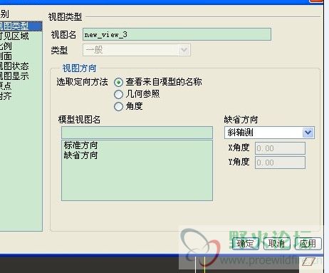

在pre绘图模板中,有些工件选取视图方向,模型视图名只有标准方向和缺省方向,而有些有标准方向和缺省方向还有back,bottom,top...等多个方向。。这是怎么回事!

发表于 2011-10-28 23:46 | 显示全部楼层
只有是缺省方向和标准方向的导入特征,楼主懂?

发表于 2011-10-29 09:14 | 显示全部楼层
只有视图管理中增加视图的角度
才工程图中会出来新的视图角度
47499
发表于 2011-10-29 13:03 | 显示全部楼层
创建模型的时候以模板开始,就包含了你说的几个视图定向
也可以自己在视图定向里增加定向视图,创建工程图的时候就有了

 楼主| 发表于 2011-10-29 21:18 | 显示全部楼层
回复 7# 野火 的帖子
你的意思是说有些模板只有缺省和标准方向!~
47499
发表于 2011-10-30 21:13 | 显示全部楼层
自己打开模板文件看看里面的视图定向,proe带的模板都有8个定向的
