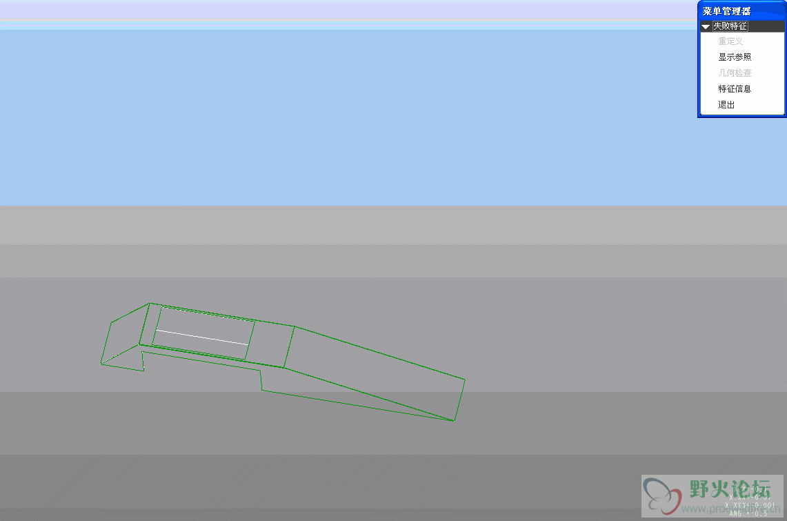

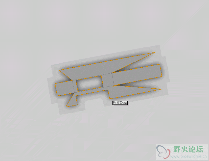

这个东西为什么会展不开呢?用SW做可以展开的啊。为什么用PROE就不行呢同样的做法?

你在钣金件转换的特征中改折弯半径为板厚就行了

这个折弯半径为什么非要弄成板厚呢?自己定就不行呢?

我试一下,发现是转钣金件时你选择是点。选择边是可以的
