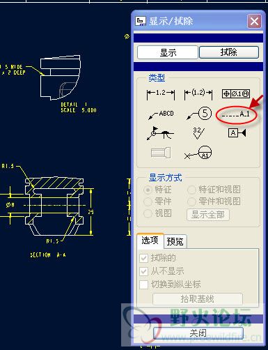

工程图里面怎么做中心线啊?

发表于 2008-6-25 21:22 | 显示全部楼层
你可以在三维里做个轴,或者在工程图里画线,改线形为中心线

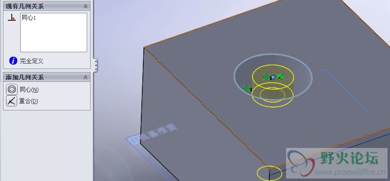

楼主看来SD很行啊,我想问个SD的问题,异型孔怎么能够放在圆心上呢?

 楼主| 发表于 2008-6-25 22:02 | 显示全部楼层

发表于 2008-6-25 22:06 | 显示全部楼层
原帖由 楚风随行 于 2008-6-25 21:19 发表
工程图里面怎么做中心线啊?
proe中怎么添加打印机啊晕死!
“视图”--“显示及试除”--“中心线”
