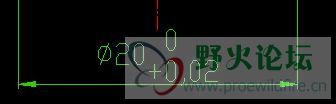

大家见过这样的标注没是标错了,还是我才疏学浅真有这样的标注,求高手详解。

是错了吧,上公差不是在上面嘛

这样的标注下限都大于上限了,怎么可能存在,错了错了。

楼上正解

错了呀

错了啊

肯定是错了

确实是错了

正确的说法:
上偏差在上,下偏差在下(公差就1个,没有上下公差之分)
