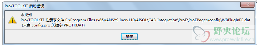

如图  想知道安装之后为什么会出现这个问题啊 ,打开之后还可以用 不知道  以后有没有影响
问题图片
问题图片

打开 config.pro 删除 PROTKDAT 那一行

是想和ansys连接吗?

当PROE打开ANSYS时,找不能ANSYS的路径文件。
我用的是PROE5,在PROE的菜单栏上也能出现ANSYS的菜单, 打开后也能连接,但是在接下来的操作中就不行了。不知道怎么回事,一起学习吧
