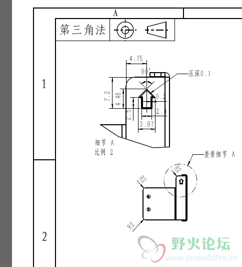

[求助] 请教高手们用PDF打印出的工程图有粗线与细线之分?

发表于 2011-10-27 11:16 | 显示全部楼层
你的图层和线条设置好了吗?你转到PDF中是不是粗线有分啊?

发表于 2011-10-27 12:54 | 显示全部楼层
设置选项:
pen1_line_weight 4
pen2_line_weight 1
pen3_line_weight 2
保存到config.pro中,然后再试试打印看,应该OK!

发表于 2011-10-27 14:04 | 显示全部楼层
你的红线框的部位应不是图线,是图纸的四周吧!PRO/E当然打不出,图型转PDF应是JPK一类图片吧!

发表于 2011-10-29 16:14 | 显示全部楼层
这个问题我之前研究过,为使碰到这问题的朋友少走弯路,把我的经验分享下。你在CONFIG中做如下设置:
!设置输出PDF时使用系统线宽设置
pdf_use_pentable yes
!工程图打印成pdf时,不使用TureType字体,即要勾画所有字体
ttf_handling_for_plot_files stroke all fonts  这项设置使转出的PDF文件不会乱码。你还可以设置打印线宽配置文件table.pnt
并在CONFIG中指定路径如下
pen_table_file X:\你的文件路径\table.pnt        以下是我转出的PDF图:
