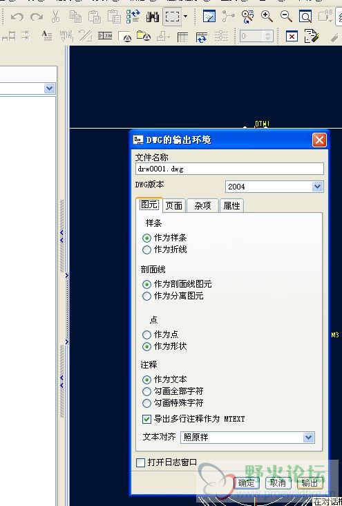

发表于 2011-10-27 11:07 | 显示全部楼层
你得先创建绘图,插入模型,做好后保存的时候选择另存为,并在类型中选择dwg格式就行了。

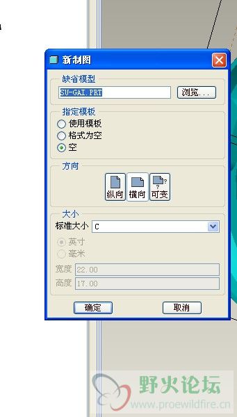

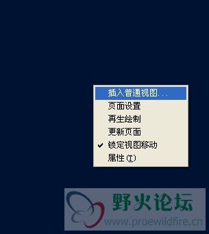

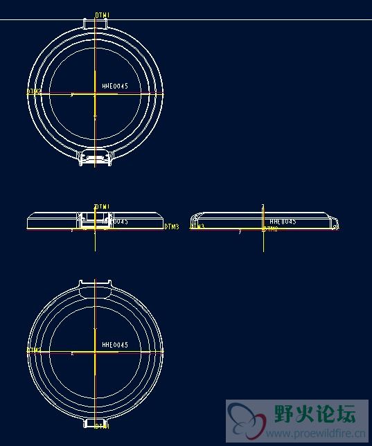

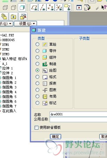

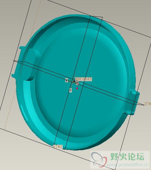

发表于 2011-10-27 12:19 | 显示全部楼层
你可以这样试试
1:打开建立好的3D图
2:新建--绘图(使用缺省模型)
3:查处图形
4:选择不同视角
如图步骤:
