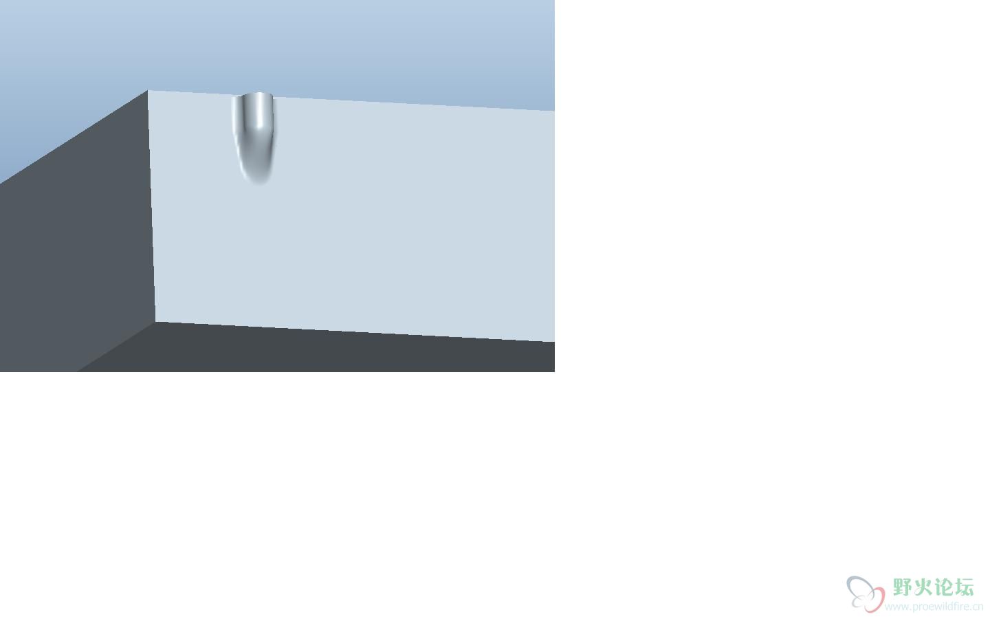

发表于 2011-10-27 09:32 | 显示全部楼层 |阅读模式
在线等,小弟先行谢过了!

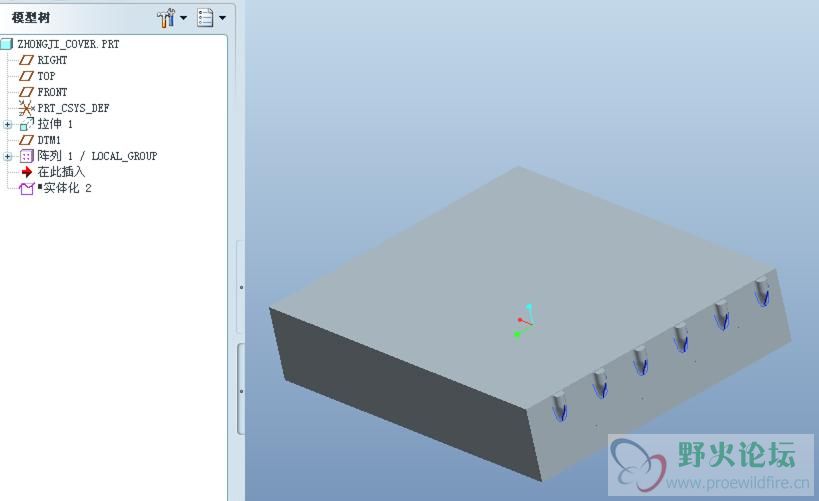

发表于 2011-10-27 10:36 | 显示全部楼层
看图
看图

 楼主| 发表于 2011-10-27 11:04 | 显示全部楼层
回复 3# 46430408 的帖子
阵列曲面还缺一个相交的面,做起来还是比较麻烦
仁兄,可否做个prt指点一下,谢了!

发表于 2011-10-27 11:39 | 显示全部楼层
不知道你用的是什么版本的,我的是5.0。传个图给你看你应该就明白了。

189
 楼主| 发表于 2011-10-27 12:06 | 显示全部楼层
谢谢,大师了
