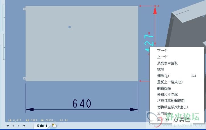

[求助] Proe工程图标注的文字是粉红色的

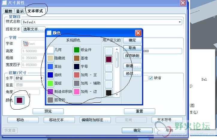

改字体颜色如图:

系统颜色改为默认的方案
