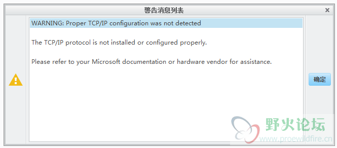

creo 1.0启动出现这个   是什么意思  怎么解决
warning:proper tcp/ip configuration was not detected
the tcp/ip protocol is not installed pr configured properly.
please refer to your microsoft documentation or hardware vendor for assistance.
47495
发表于 2011-10-26 23:05 | 显示全部楼层
网络属性配置里有问题,正确的 TCP/IP 配置未检测到
467
592
发表于 2011-10-26 23:10 | 显示全部楼层
翻译如下:
警告:适当的tcp / ip配置不能被探测到
tcp / ip协议是没有安装公关正确配置。
请参阅您的供应商微软公司文件或硬件求助
解决方案:
估计是你的PATH设置问题
我的电脑-属性-高级-环境变量
系统变量里PATH双击 值%SystemRoot%\system32;%SystemRoot%;%SystemRoot%\System32\Wbem
