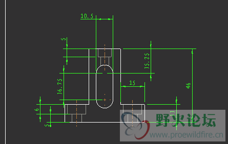

绝对中国工程图配置同CAD一样有图为证
说明原版来自林清安教授
修改后得到最终效果
说明一点这个配置转到CAD里面字体不会变成???
而是仿宋字体
没办法没钱了求大家体谅下
感激不尽
drawing_setup_file D:\Program Files\PTC\Creo 1.0\Common Files\M020\text\CNS-China.dtl

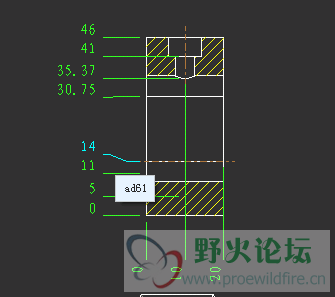

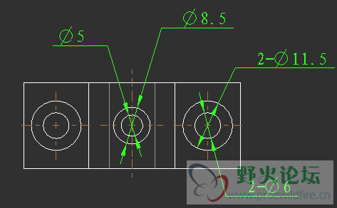

要在config.pro里面加上这一句
重要补充
要想转到CAD里面是仿宋字体
必须得到config.pro里面加一项pro_font_dir C:\WINdows\Fonts

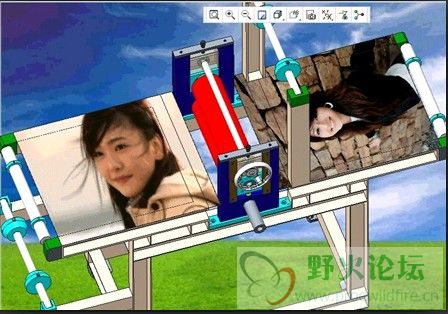

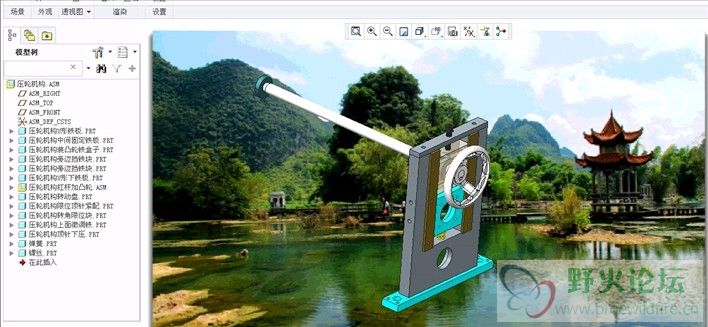

另外送个小技巧在config.pro里面加一项creo_less_restrictive_names  yes可使用中文名
在背景-选择图像可换彩色图相
下面有图可看看
贴花时选择图像编辑器再另存为贴花文件就没有马赛克了

这个是不是林清安的那个配置文件啊?楼主是你自己的???
119
156
 楼主| 发表于 2011-10-27 22:34 | 显示全部楼层
这个是林清安的原版
但是我加上了好多功能
是林清安所没有的
最终是跟CAD一样
