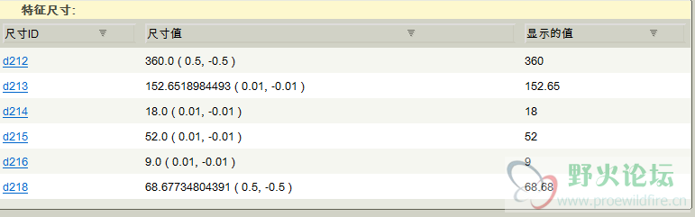

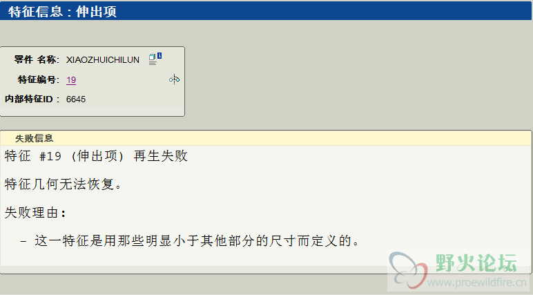

首先说说我做锥齿轮的步骤;首先当然是添加参数和关系,然后草绘四个圆,添加尺寸关系,退出草绘界面,选择“插入基准曲线”命令,选择“从方程”依次作出渐开线,然后通过做基准点基准面,镜像形成另一条渐开线,这时两条渐开线形成齿槽形,然后在草绘界面修正齿形,添加圆角,并作出闭合齿形,退出草绘界面,将齿形旋转一个角度,使之与母线垂直,然后选择旋转命令进入草绘界面,画出锥齿轮的截面形状,修改尺寸,完成草绘,但是此时做旋转的时候提示再生失败,提示信息为:这一特是用那些明显小于其他部分的尺寸而定义的。本来接着用扫描混合作出齿槽形状然后阵列形成完整齿形,但是特征再生错误,无法继续。尺寸数据如下:
m=3
z=101
z-am=42(相啮合齿轮齿数)
alpha=20
ha=1
c=0.2
b=52
这个问题怎么解决?
锥齿轮再生的错误提示
锥齿轮再生的错误提示
锥齿轮部分特征尺寸
锥齿轮部分特征尺寸

最好能上传PRT文件……这样方便大家解决……

锥齿轮的齿廓为球面渐开线,上面那位仁兄所说的建模方法是一种近似的做法,而非锥齿轮的真实齿形。最好能在球面坐标系中将其方程表示出来,这样会更精确,为后续的仿真和分析得到精确的结果提供保证。
