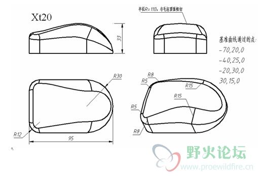

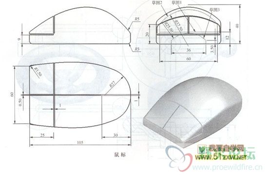

发表于 2011-10-26 20:11 | 显示全部楼层 |阅读模式
我是新手,我不知道这两个图怎么画好,我才发现我不单菜,还很笨。这两个图实在想不到怎么画,我觉得曲面真的难撑据问各位高手有什么方法可以容易撑据画曲面技巧的知识的方法?

发表于 2011-10-26 23:25 | 显示全部楼层
曲面这块本身就难,建议整本教材从最基础的学起,慢慢深入……多来论坛交流学习……久而久之你是高手了……
论坛有很多坛友们画的完整鼠标,可以去看看……
这里我画了个鼠标的上壳,主要是针对你的问题……
你可以看看,有问题请留言……
互相交流学习……

发表于 2011-10-27 16:23 | 显示全部楼层
当时我们用的Solidworks画的鼠标 混合 放样 见几个基准面

发表于 2011-10-28 17:12 | 显示全部楼层
可以先画好样条曲线,再用边界混合。

 楼主| 发表于 2011-10-29 09:26 | 显示全部楼层
回复 5# 海韵 的帖子
嗯。。。想就是那么容易的,但画起来就比较难了。。。
