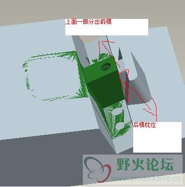

发表于 2011-10-26 18:42 | 显示全部楼层 |阅读模式
如图 零件大体是这样的  有兴趣的可以指点一下
[ 本帖最后由 默默_y 于 2011-10-26 18:58 编辑 ]

发表于 2011-11-26 20:09 | 显示全部楼层
产品中间那个最大的异形孔 垂直于开模面,  其余5个小孔做镶针 分别碰穿前后模!
那个拱门下面值得注意  下面做枕位 上面那点料位出前模,
[ 本帖最后由 巨蟹 于 2011-11-26 20:30 编辑 ]

 楼主| 发表于 2011-12-11 20:36 | 显示全部楼层
回复 2# 巨蟹 的帖子
感谢指点 其实我是一个菜鸟 刚接触模具  自己研究很久很是没有做好 后模枕位看的不是很懂 可不可以把做好的发给我   373195180@qq.com
[ 本帖最后由 默默_y 于 2011-12-11 21:45 编辑 ]

 楼主| 发表于 2011-12-15 17:42 | 显示全部楼层
原帖由 巨蟹 于 2011-11-26 20:09 发表
下面做枕位  有什么用途么  感觉有点多余 直接拉伸到后面不行么
