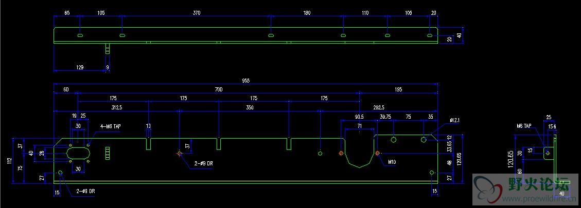

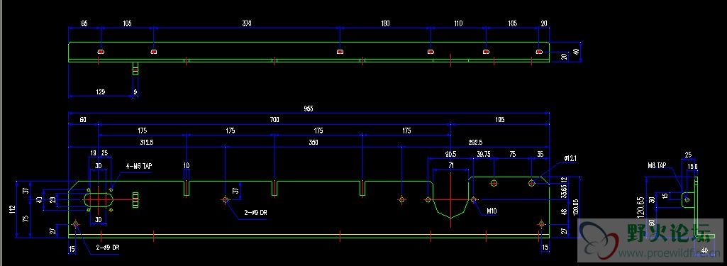

如何在pro—e中设置出工程图的时候
让图片2显示图片1中有些圆弧.圆等中心线的标记?

发表于 2011-10-26 21:53 | 显示全部楼层
显示/ 拭除 轴线

原帖由 野火 于 2011-10-26 21:53 发表
显示/ 拭除 轴线
你这是针对大学生的回答,呵呵
我们这些小学生就找不到了,你这命令在那里哦?找了半天没找到,希望详细提示,谢谢。

发表于 2011-11-17 12:29 | 显示全部楼层
工程图界面下点开一个有点象手电筒的图标,打开之后去找吧。
