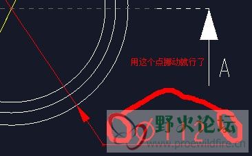

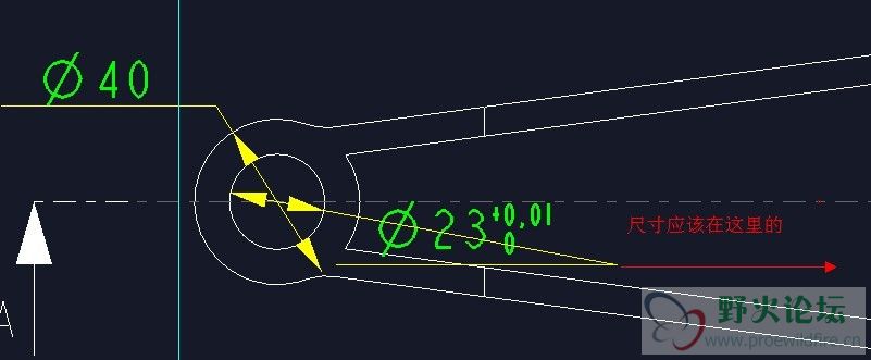

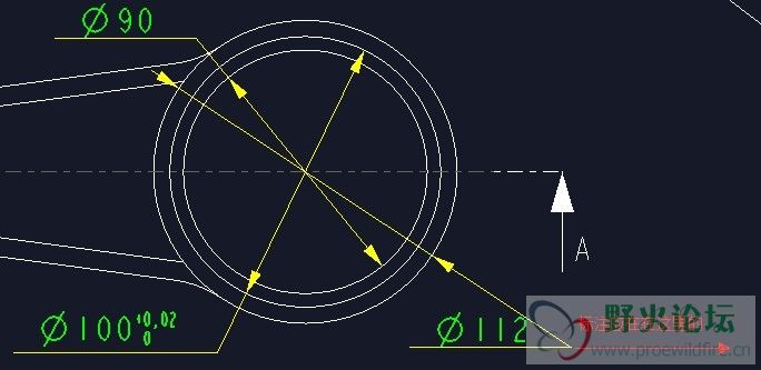

在标注的时候尺寸总是在标注的左方,这样尺寸多的时候需要挪动尺寸,但是尺寸线仍然在标注文字的右边,到处都已经设置过了,不管用,不知道是什么控制的,请各位大侠帮忙解决一下,谢谢大家了!

直接选中,把文字拖过去就行了,不行多试两次。

选中尺寸,将光标移到尺寸文本旁边的小点上,会出现箭头样的,按住左键拖动即可
