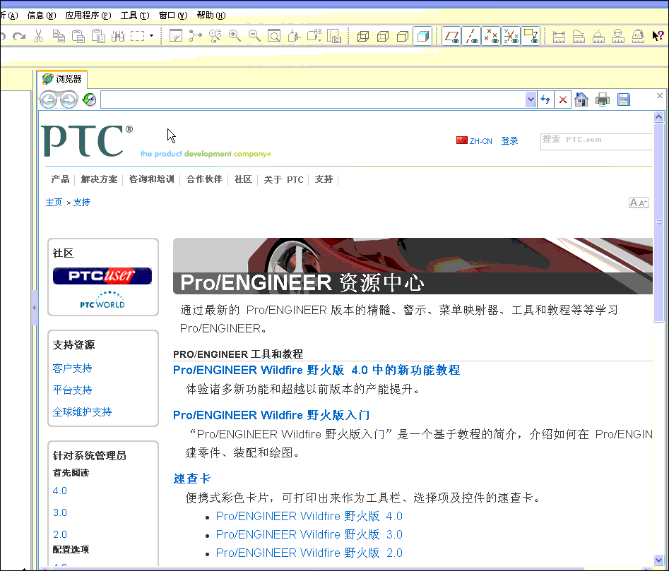

转化为PDF文档或打印时线条太粗,如何改细,谢谢!

直接双击线条,更改线宽值为0即可!当然也可以在选项中更改,配置文件中可以对轮廓线、中心线等等进行线宽的更改。

你在配置文件中添加更改pen1_line_weight、pen2_line_weight、pen3_line_weight..........,那些是控制打印线宽的,数越大线越粗。如何添加那个配置看图片。图中的配置线宽是我自己设置的,感觉打出pdf来还行,参考一下。
不同的数字笔对应的几何映射关系如下:
1.  可见几何,剖面切线和箭头,基准面等。。。
2.   尺寸线,导引线,中心线,文本,注释等。。。
3.   隐藏线,阴影文本
4.   样条曲线网格
5.   钣金件颜色图元
6.   草绘截面图元
7.   灰色草绘尺寸,切换了的截面
8.   样条曲面网格

我感觉像楼上这样设置没有什么效果,都设置为1的话,转成DWG格式在CAD里面打开还是默认的线条宽度

楼上的,这个你就有所不知了。那个设置线条宽度的配置,只能是打印时才有效果。要转dwg那个,和这个设置没关系。
