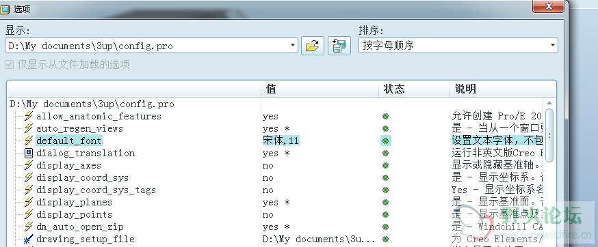

如题所述,如何把绘图选项中的default_font这一选项值更改为仿宋字体,恳请坛子里的各位朋友指教下,谢谢了!

发表于 2011-10-26 18:28 | 显示全部楼层
看图说话

发表于 2011-10-26 21:02 | 显示全部楼层
先将系统设置选项里的font路径设为C:\WINDOWS\Fonts,
然后在绘图选项里的default font 设为 simfang即可。
