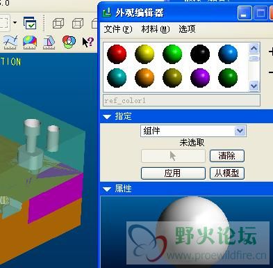

已经把系统新装,没有任何控制文件时,新建文件后,在"视图""颜色外观"处打开外观编辑器,看到的是4.0系统内置的色表,如下:
在外观编辑器里打开color.map的色表文件,可以看到内含的颜色有很多

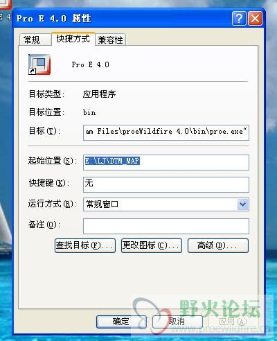

发表于 2008-6-25 21:14 | 显示全部楼层
config.pro 要放在启动目录或 text 目录下

发表于 2008-6-25 21:25 | 显示全部楼层
把下面的文件解压后放到你的启动目录里,应该可以。

 楼主| 发表于 2008-6-27 09:03 | 显示全部楼层
谢谢楼上的方法,问题部分解决了;
现在PROE4 还是无法在CONFIG中指定特定文件夹下的色表文件;
但是把色表文件放在工作目录下这个方法还是有效的;
