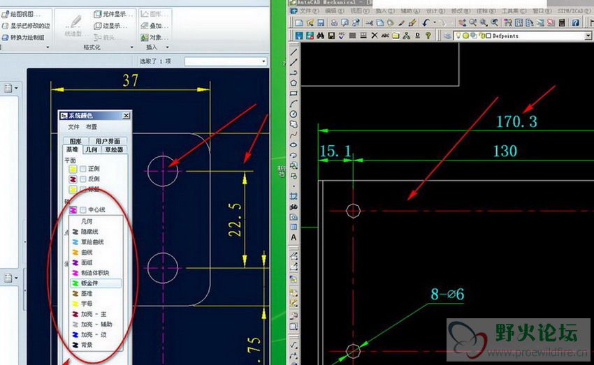

发表于 2011-10-25 18:49 | 显示全部楼层 |阅读模式
如下图,要将proe中,工程图的标注变成右边 CAD标注的样子,苦于proe中,连变更中心线为红色
把尺寸引线和尺寸字体改成绿色和青色,都不知道怎么改
proe中 系统颜色的基准颜色,连红色都选不到,不知道哪里可以配色
还请各位高手多多指教,感谢

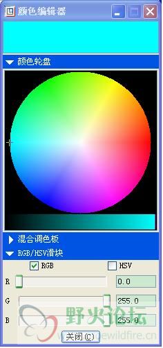

发表于 2011-10-25 23:12 | 显示全部楼层
你点击那个颜色图标,就可以自己选颜色了呀!自定义可以的!
点击“Z“形图标,然后点击颜色轮盘,然后选择自己喜爱的颜色,确定即可。

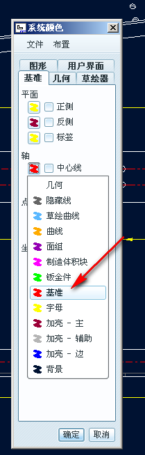

 楼主| 发表于 2011-10-26 08:35 | 显示全部楼层
回复 2# chenfg0515 的帖子
我的proe是5.0 M020的
点击 系统颜色 ,基准下面的那些选项,颜色只有预设好的几个可以选择:几何、隐藏线、草绘曲线等(我截图的那个,没有颜色编辑器,可以自由设置。所以选不到红色)
系统颜色 ,图形 下面的那些选项,点击Z字形,出来的倒是颜色编辑器
不知道哪里的问题

 楼主| 发表于 2011-10-26 08:39 | 显示全部楼层
刚刚试验了一下把  line_style_standard   改成  std_iso
这样的话,系统颜色,基准下面,中心线的选项,就有红色可选了
很奇怪(看下图。 之前line_style_standard  为 ansi 时,是没有红色可以选的 )
如果我要青色等其他颜色呢,不知道哪里可以掉出来

发表于 2012-2-10 19:07 | 显示全部楼层
可以改的,
將參數設為Line_style_standard   std_ansi
然後,尺寸文字和尺寸線就分別對應加亮邊,和字母。這時你可以點擊加亮邊或者字母對應的顏色,就可以改變工程圖的顏色
至於中心線,你可以按樓上的方法將中心線顏色選為基準,再調節基準對應的顏色。
這三處都可以選擇成任何顏色了。

 楼主| 发表于 2012-2-13 09:14 | 显示全部楼层
感谢各位
已经调整好了
谢谢9楼兄弟的提醒,不过,Line_style_standard   应该设置为:std_iso
其实设置绕了一个弯,先设置加亮边的颜色为红色,再将中心线选为加亮边,那么轴就变成红色的了。
尺寸线和文字,需要将参数设置成ISO之后,两者才能设为不同颜色,非别对应设置”字母“和”加亮边“的颜色即可
