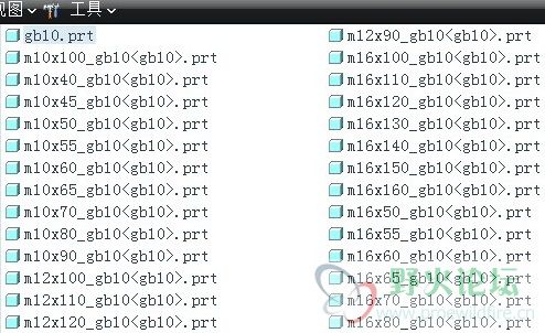

以前在装配标准件时,按照相应的标准件号打开所需的目录,显示的是各标准件的代号,选中代号后再显示规格,最近这种模式发生了变化,打开相关目录,代号和规格全都一次显示出来,对寻找需要的零件非常不便,不知道是哪里出了问题。

你打开gb10.prt文件所在的目录,里面有一个后缀名为idx的文件,删掉就正常了。
