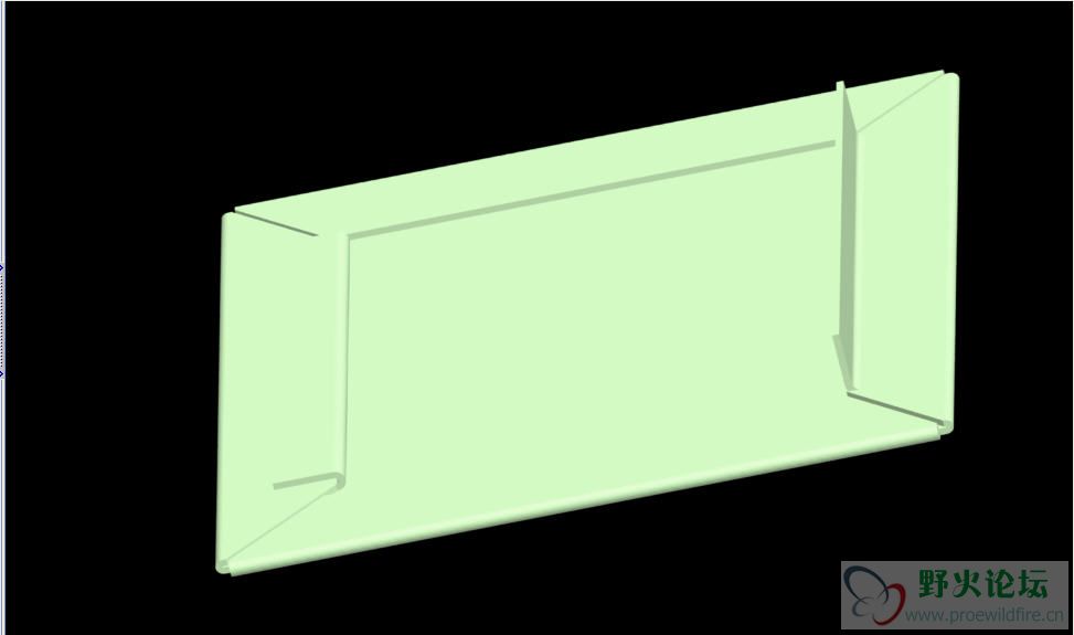

发表于 2008-9-14 02:06 | 显示全部楼层

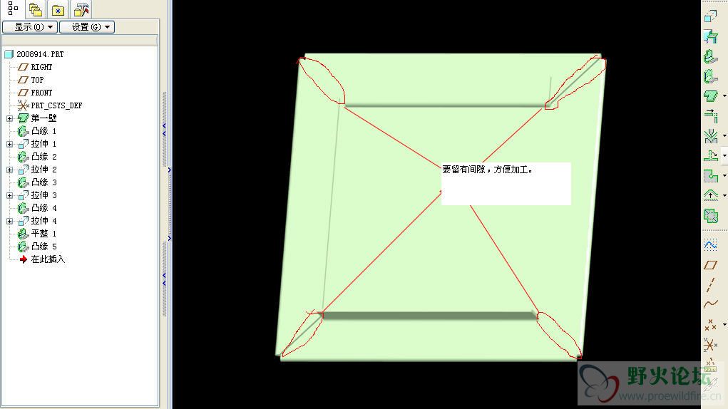

终于做完了。我做的太烦琐了。还有我发现一个问题就是设计边对边时一定要留有间隙如果不留的话真正加工时会发生顶边或顶现象,就像图2那样。本人是个折弯工,技术员老是范这个错误。

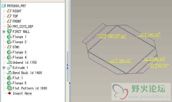

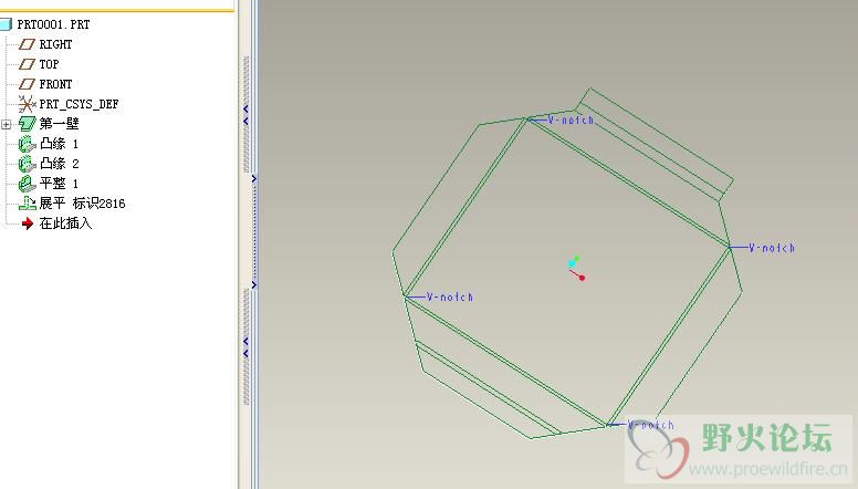

发表于 2008-11-21 14:16 | 显示全部楼层
应该算是马马虎虎坐出来了吧 不过是用了点歪门邪道做的。都不是死边。。。。。。。先展开切了在折弯回去不知道算不算犯规
步骤好多啊,,,,,,
发表于 2008-11-21 15:18 | 显示全部楼层
同样,4步
