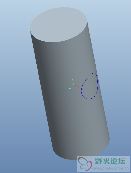

各位大侠,我是破衣新手,我想问下,一个圆投影在另外一个圆柱体侧面上形成的曲线如何向内拉伸一定深度,截取材料,形成我想要的图形?
如果投影不能拉伸的话,还有没有其他的方法来做呢?
谢谢~

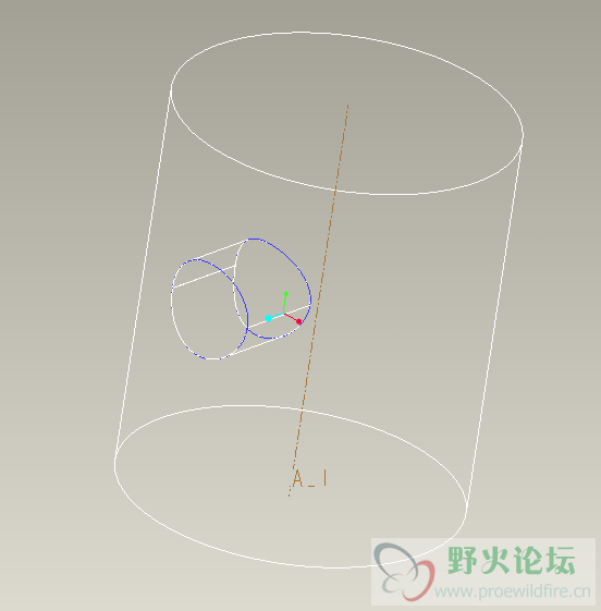

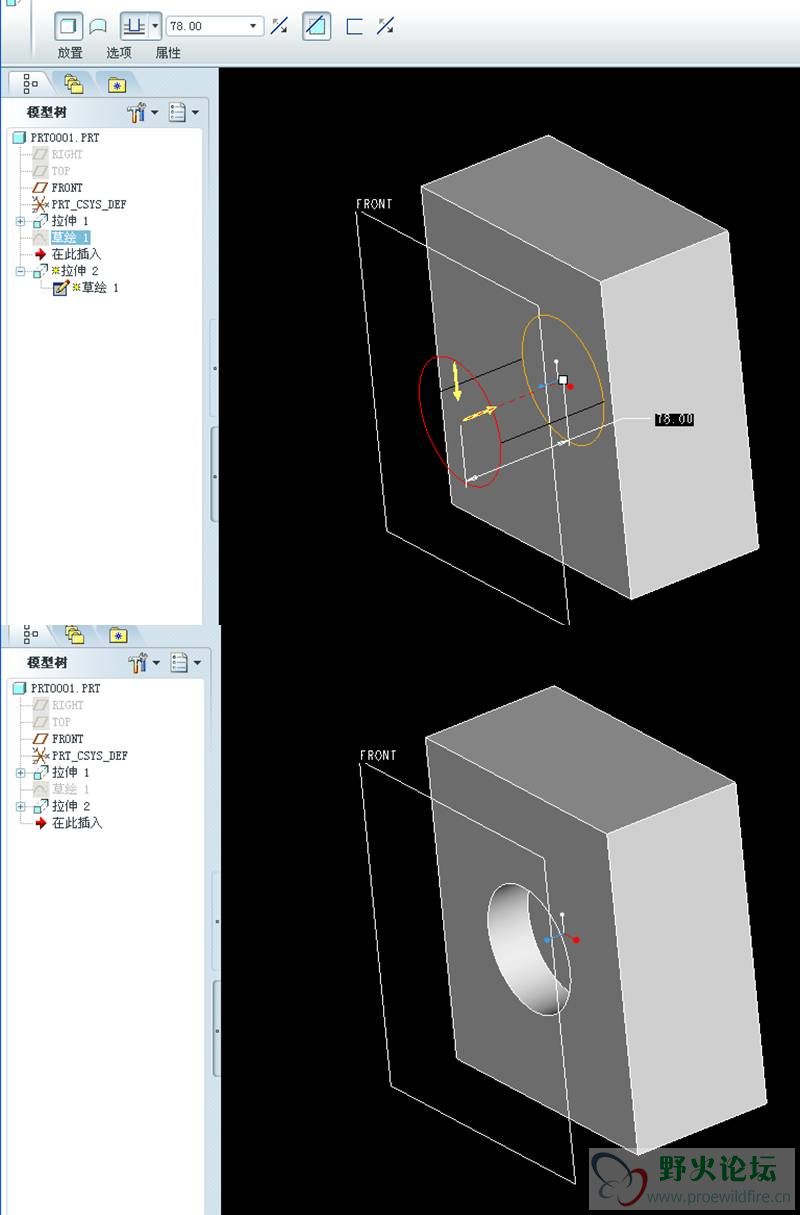

楼主 想要的是里面和外面都是弧形的那种吧,你看看这样行不。第一个文件是在里面做了个圆,第二个是把那个投影圆向后移动了一段距离,第二个应该是那想要的那种。

方法很多,可以用带拔模的偏移;也可以是拉伸到指定曲面;也可以将投影线再偏移一条到内部,再用两条线做边界混合,再实体化切除。

回复 7# chaochao412 的帖子
恩,对,是这样的,谢啦~~

我懂了 ,可以用 编辑> 偏移, 草绘偏移截面即可
