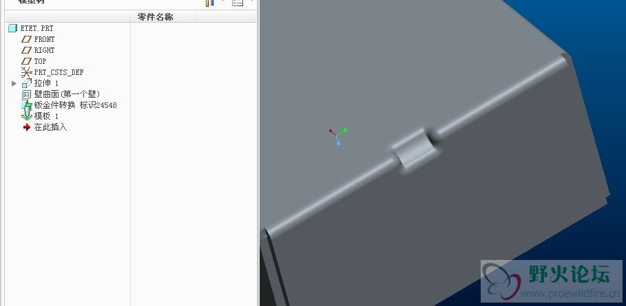

在 论坛上找了压模时,关于“特征中止。无效基础平面”的问题,觉得还是不能理解,
要解决这问题的关健,大家看附件就是一例,预连能看到,但就是无论怎样改R,怎样先种子面之类的,就是绘不出来,
提示:特征中止。无效基础平面

你的模板内没有倒R角,你倒跟零件一样大小的R角看一下,应该就没问题了

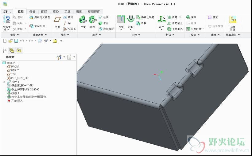

楼上的igxoqve兄弟,我下了你的附件,发现了一个很诡计的问题,
你的附件是用Creo 1.0做的,(因为我用PROE5都打不开,没办法,只好下了一个绿色版的creo),
我用Creo 1.0m010,按你的画法画冲子,能建模,

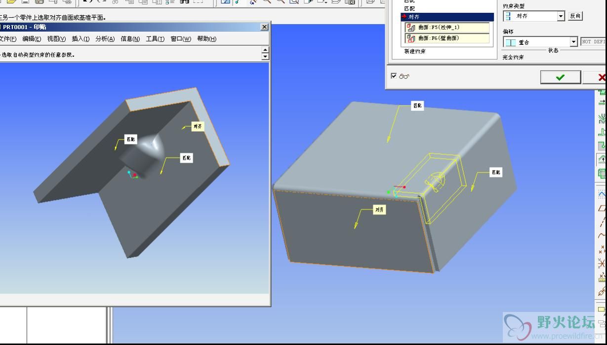

 楼主| 发表于 2011-10-25 20:59 | 显示全部楼层
但我在proe4.0中,用同样的画法,却怎样也建不了模,还是提示“特征中止。无效基础平面“
附件是跟足你的步骤做的冲子,
不同的就是:你是在creo中做的,我是在4.0中做的。
这我就不明白了,为什么同样的冲子,在Creo 中能成功,但在proe4中却不能成功?

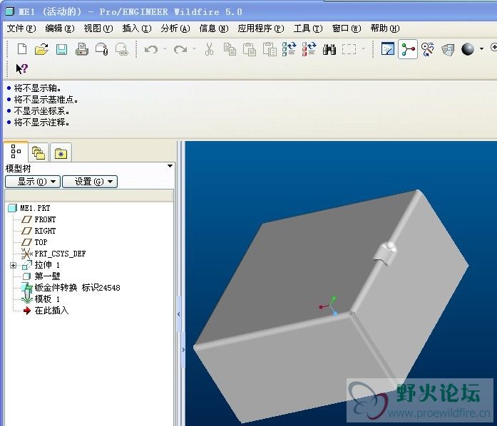

我的4.0是测试版,打不开你的PRT,所以我用5.0来试着做了一下,就下载你现在上传的PRT,我做了,没有任何问题,一个地方都没改
