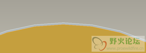

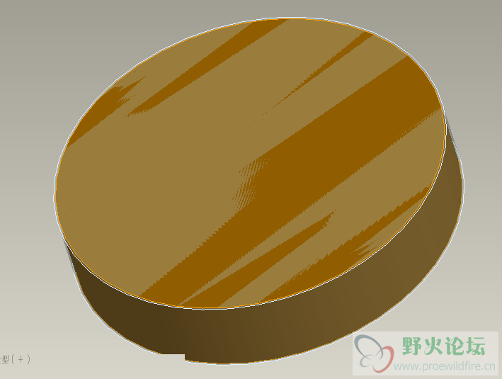

很简单,你把那两个零件都放在装配的环境下,让它的坐标系都一样就行了,我经常那样比较两个零件的不同。同样的一个图,两个人画的,就是那样比较的。

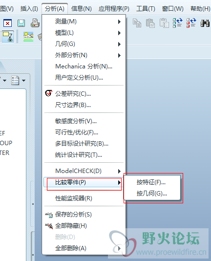

proe上面有个零件比较
可以直接对比

三楼的也是个办法,那个办法我也用过,不过感觉不是太好。因为那个比较要求很高,只要一点不同他都能给你显现出来,而且观察不是很方便。但如果你是在原基础上改的零件,因为你改的不是很多,大部分特征还是相同的,那样用三楼提供的方法还是可以的。
