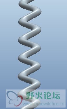

这个形状用螺旋扫描怎么画?是绕在圆管上面的。谢谢

像这样还是纯的弹簧哦

先草绘线,再扫描

看下是不是这样的
用螺旋扫描做轨迹线再用可变截面扫描做的咯

楼主,我的意思是做一根类似的形状在圆管上缠绕着。

用包络

是不是这样子的!

是的。但是截面不知道怎么弄,楼主有没有PRT原件呢,学习学习一下

可变加关系做哪不圆 这个可以!
