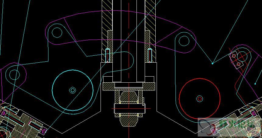

图上有三个旋转体(2个蓝色线框表示的摆臂,1个紫色的线框的连接臂)
2个摆臂的旋转中心已经固定,如何装配这三个旋转体呢?

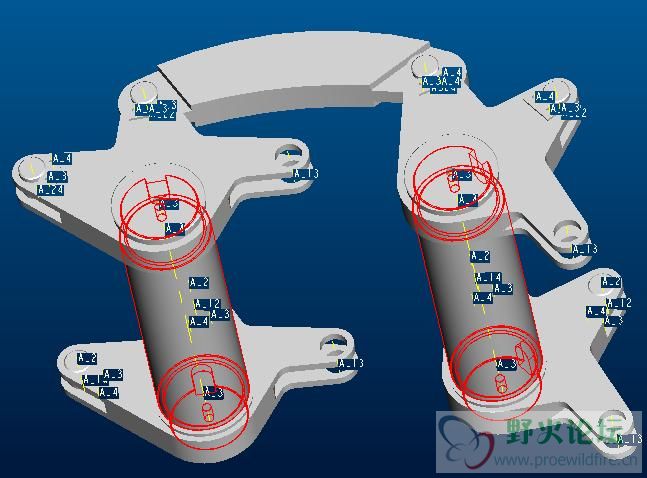

pro/e截图里面 红色的框是选中了2个摆臂的轴,摆臂只能绕这个轴旋转,这个怎么装配呢?

螺柱 你的意是不是很明确啊  你是做一般装配 还是做机构装配
 楼主| 发表于 2011-10-24 16:55 | 显示全部楼层
自己解决了 2个轴做成销钉装配 最后装连臂 然后再进销钉装配里面的旋转轴 微调角度
