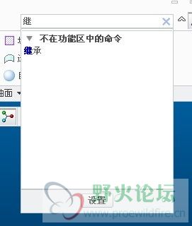

现在想找这个,我非得要去搜索去打字,这样好麻烦,请大侠们给个好方法

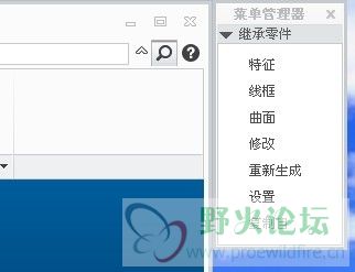

在以前野火里是在应用程序里的继承,现在在CROE 1.0里非要在这里去找,不好用

发表于 2011-10-25 22:38 | 显示全部楼层
文件,选项,快速访问工具栏,所有命令,找到继承添加过去
77
 楼主| 发表于 2011-10-26 11:57 | 显示全部楼层
首先谢谢老大,搞定了,我先前没有新建一个PRT,所以找不到,这个要新建一个PRT后再去添加这个,在不在功能区的命令里就能加上去,而且必须是在快速访问工具栏里才能加上
