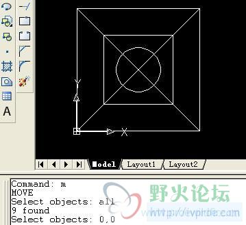

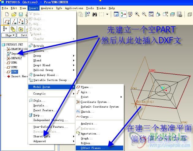

如何将CAD引入PORE并且对齐坐标
首先在autocad 中将要输入倒pro/e 的图形中心用移动命令移倒绝对
坐标原点,命令行操作如下:
m
all
0,0
完成后存档,打开pro/e,打开所有类型文件,选择DXF文件,
选择新建一个PORE档,选项为:Empty(空的),插入DXF文档。完成
这个诀窍对于那些在cad里面做好布局以后再去pro/e做3d造型的,比较有实用价值,因为autocad的坐标系x.y.z的方向和pro/e的坐标系x.y.z的方向是一样的!
有兴趣的试试看!说不定对你有用哦

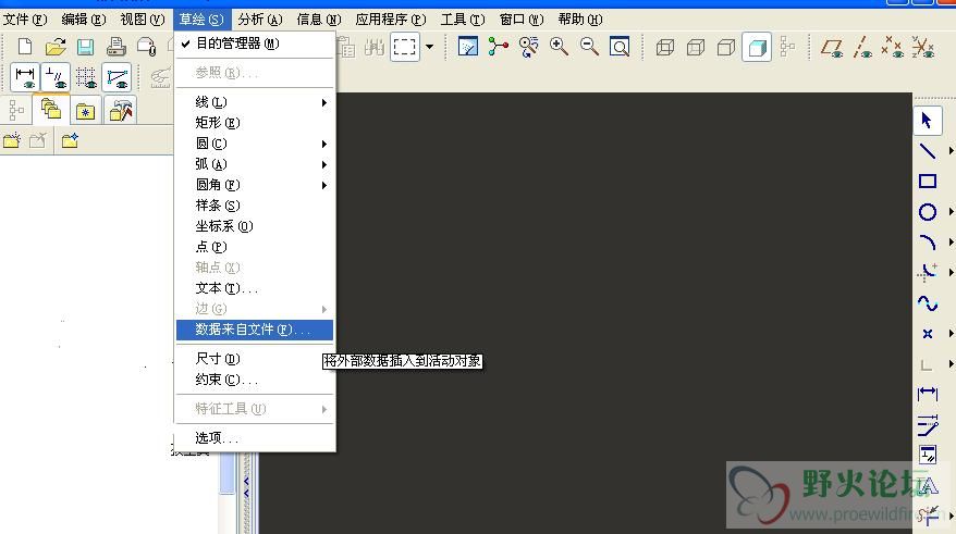

发表于 2008-6-25 14:43 | 显示全部楼层
不过有些复杂的的截面读入时还是比较麻烦,试试看!
zcl 该用户已被删除

发表于 2008-6-25 15:21 | 显示全部楼层
三楼的可以 在草绘中插入DWG
不过要2000的DWG  04的就好像不行了
当然中文名是不能的
