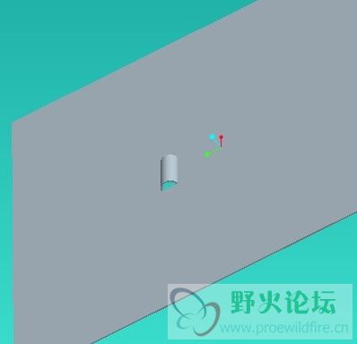

钣金模具冲孔后 如何将所冲孔进行阵列  阅读过书本  还是搞不好! 另外钣金冲孔成型有时候能做的出来  有时候做不出来   赐教!  跪谢
本人从事钣金行业没多久   麻烦各位大哥指点~!
发表于 2011-10-23 21:49 | 显示全部楼层
直接阵列就行了,有时候做不出来可以加大冲模上的圆角试试
 楼主| 发表于 2011-10-24 16:07 | 显示全部楼层
直接阵列的话  我点冲孔位置右击不会出现阵列的命令   点击冲孔位置边缘的话会出现阵列命令  但是阵列的是整张母体板材  所以疑惑就来了
发表于 2011-10-24 21:46 | 显示全部楼层
你把组件发到论坛大家帮你看
