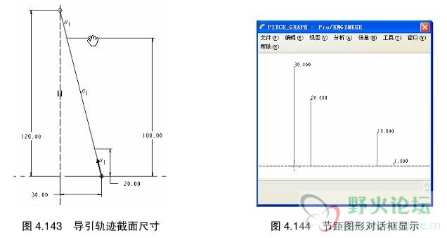

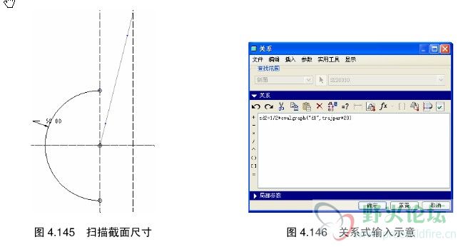

sd2=1/2*ecalgraph("d1",trajpar*20)
为什么要做个D1?D1影响什么?

D1是控制图形,影响截面半圆尺寸,起始半径为控制图形高度的1/2,然后随路径变化而递减
