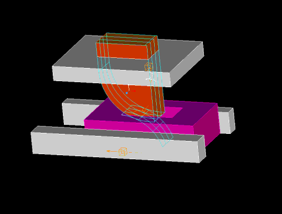

小弟想用PRO-E的机构来模拟冲压模(上模推杆推动下模滑块)的动作,
大概意思如下 :
下模滑块随着上模推杆的下行而移动,但不知如何定义,帮支支招,谢了
如图:
 楼主| 发表于 2011-10-23 17:36 | 显示全部楼层
版大,帮支支招,,,,先谢了
738
95
1021
发表于 2011-10-24 10:52 | 显示全部楼层
推杆跟滑块做凸轮连接,滑块与模架做滑动连接,试试吧,先声明,这个只是个人想法,没实际操作,嘿嘿
 楼主| 发表于 2011-10-24 11:28 | 显示全部楼层
谢谢408
推杆跟滑块做凸轮连接,
做了,不行,可能是没搞对
 楼主| 发表于 2011-10-24 11:30 | 显示全部楼层
不知大伙模拟此类动作是如何做的呢?

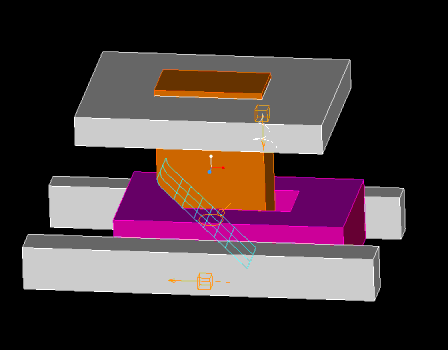

发表于 2011-10-24 11:34 | 显示全部楼层
随便做了一个!
定义的连接就是上面我说的那样!
738
95
1021
发表于 2011-10-24 11:37 | 显示全部楼层
电机设定在推杆的滑动连接上;关系,设定余弦,就能得到上下波动的效果。
 楼主| 发表于 2011-10-24 11:41 | 显示全部楼层
把接触面做成平面行吗
738
95
1021
发表于 2011-10-24 13:35 | 显示全部楼层
可以呀!没问题!
附上平行的5.0PRT
滑块机构.rar
228.02 KB, 下载次数: 25
 楼主| 发表于 2011-10-24 13:54 | 显示全部楼层
非常感谢408
