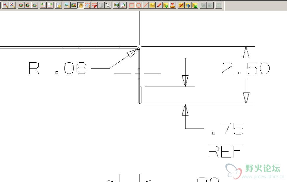

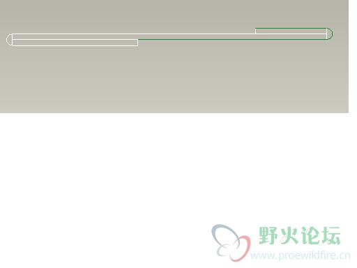

这是一个钣金折弯180度的问题,我怎么折弯不到图中的效果??
原来的效果
原来的效果
我折弯的效果//
我折弯的效果//

方法有多种,最简单就是用创建法兰壁,选平齐的,3.0的好像可用用箭头控制方向,4.0只能选边线;
还有一种就是草绘,加材料厚度............等等

这个,选项里多搞搞就行了,不用高手的,直接把折弯半径改成0

在啰嗦一句,创建钣金零件时用的特征越少越好,象这种零件可以草绘、加材料厚度一次搞定,有其它形状在切剪一次(用零件自身做参照线),方便以后更改和借用。
我是要出展开图的,特征用得越少越好,方便以后哈!

发表于 2008-6-25 14:36 | 显示全部楼层
原帖由 06120313 于 2008-6-25 14:18 发表
11763
你的方法有些特征可以,有些特征就不行。
