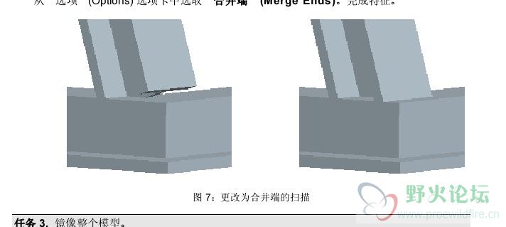

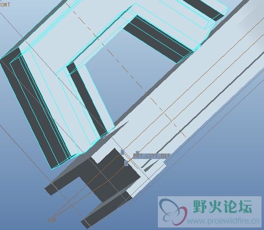

我用的是proe5.0,在做老师布置的作业,可是那一步总是无法做到?据说是扫描合并端的问题,可是无法将其上下两部分合并?怎么办?
 楼主| 发表于 2011-10-23 14:19 | 显示全部楼层
这是图片
刚刚不会传图片
310
406

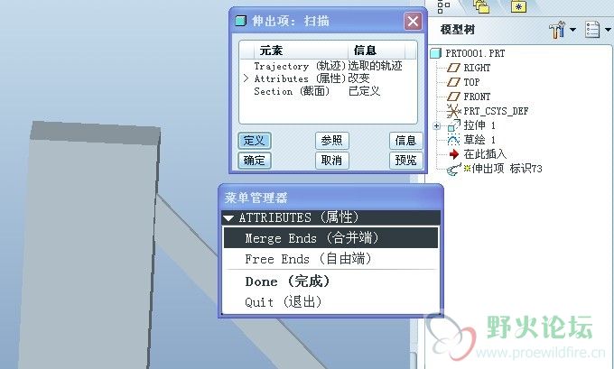

发表于 2011-10-23 15:14 | 显示全部楼层
回复 2# 瞳西西 的帖子
定义扫描属性时,选择"全并端"
310
406
发表于 2011-10-23 15:16 | 显示全部楼层
如果说你选了合并端还是无法合并,那就是你那个图扫描部分的零件尺寸不对,超出了一定的范围,以至于失败
267
331
发表于 2011-10-23 19:21 | 显示全部楼层
属性--合并端
47499
发表于 2011-10-23 20:00 | 显示全部楼层
轨迹的端点要约束到就是你说的那个下平面上
207
280
发表于 2011-10-24 08:45 | 显示全部楼层
合并端  就OK
