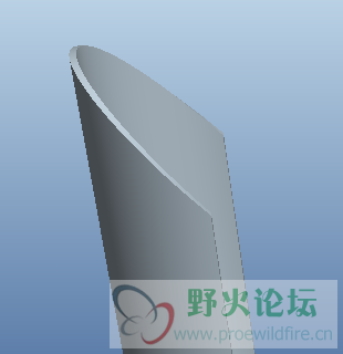

[求助] 请问这样的斜切圆管如何展开?
52
发表于 2011-10-23 01:23 | 显示全部楼层 |阅读模式
急呀

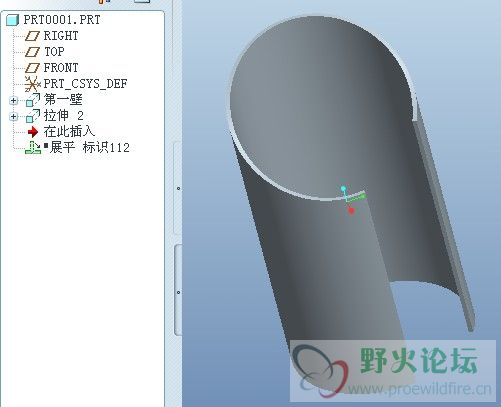

发表于 2011-10-23 01:38 | 显示全部楼层
看看是这样的么 选择一条边作固定 全部展开就行了

 楼主| 发表于 2011-10-23 15:39 | 显示全部楼层
回复 2# 学有所成 的帖子
谢谢有成!

 楼主| 发表于 2011-10-23 15:53 | 显示全部楼层
我发现我插入的标识是145,这是什么意思
发表于 2011-10-25 11:21 | 显示全部楼层
使用展平特征应该也是可以的,就在展开下面
