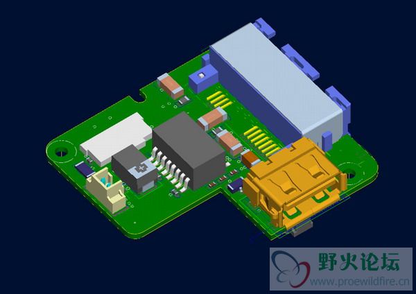

大家好,最近我在设计中通过导出的电子线路板图档文件,通过编译,倒入PRO/E中,真正实现了电路板在结构图档的仿真,对以后设计更加体现直观,见图。如有兴趣,我可以逐一介绍过程,大家可以一起探讨。方法非常简单,以后只要电路布线设计一完成,通过IDF文件格式输出,导入我这边就会直接生成电路板的仿真结构图档!中间每一个电子元件都是自动装配的!

1.一般ECAD下完成PCB的layout
2.在ECAD下將此layout export成IDF檔(包含*.emn及*.emp檔)
3.在Pro/E中使用Pro/ECAD讀入IDF檔(包含*.emn及*.emp檔)
4.Pro/ECAD自動按IDF檔之內容自動呼叫電子元件的3D model自動放置在正確的位置上
167
201
 楼主| 发表于 2008-6-25 16:21 | 显示全部楼层
首先要像电路设计软件那样建立PRO/E档的电子元件3D图,然后利用电路设计软件输出的一种库文件与PRO/E档的电子元件的文件名称相对应,这样打开时就会自动调用电子元件3D图,自动生成所看见的PRO/E与电子线路设计的仿真3D图档!只是第一次作,建立库和对应联接麻烦点,以后就不需要了。增加一个或改变一个,就对应作已改变!这是我在研究了catia的电子仿真图档生成方式,发现PRO/E同样也支持这种功能。特此与大家共享!(所有的元件可是自动摆放的啊,决不会有错误出现。)

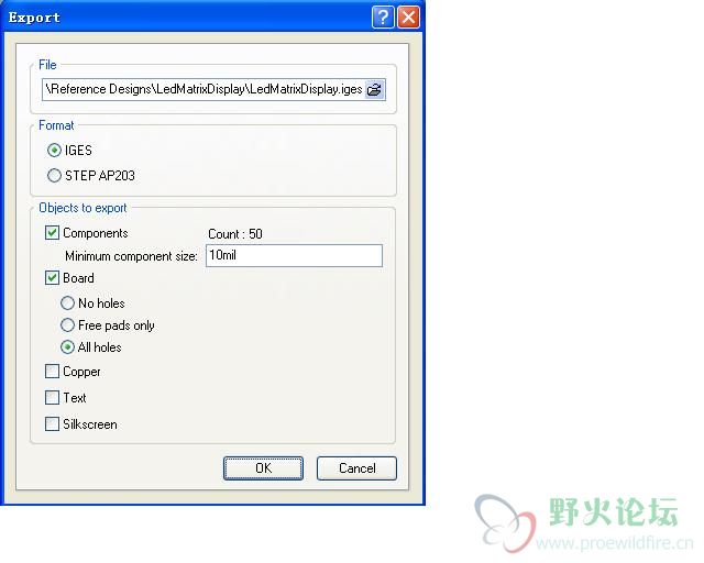

发表于 2008-6-26 11:42 | 显示全部楼层
回复六楼:
Protel可以转的。
在3D View中选择Tools→Export,
选择IGES、STEP都行的。
1732
540
3266
