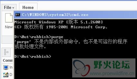

CROE怎么打开系统窗口  就是可以输入 PURGE用来清除旧版本的

发表于 2011-10-22 15:45 | 显示全部楼层
仔细找一下,如下图:
或在confin里加一句:
mapkey 2 @MAPKEY_LABEL删除旧档PURGE;~ Command `ProCmdWinOpenSystem`;
红色的2是数字键2快捷键,也可以改成其它键,只要改键名就行了。

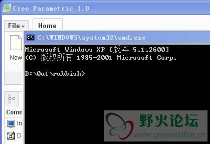

发表于 2011-10-22 16:37 | 显示全部楼层
找到了系统窗口,可PURGE不起作用。怎么办?

发表于 2011-10-22 18:41 | 显示全部楼层
Creo 下配置打开系统窗口运行 Purge 命令的方法
http://www.proewildfire.cn/thread-78137-1-1.html
