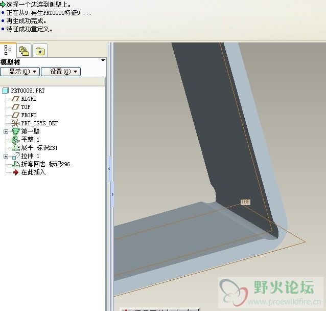

我司有个客户,要求箱体边角钣金折弯的外圆弧尽量小,只能内部刨槽后再折弯,图档画成实体的又没办法展开成平面图以指导现场品检检验冲切下料尺寸,现请教高手用Pro_E画成钣金件怎么画?或者有其他高招解决这一难题?(比如2.0厚的板刨出1.3的刨槽)谢谢!
发表于 2011-10-22 17:13 | 显示全部楼层
先折弯成形,然后再展平,拉伸去除折弯处的压线材料,再折弯回去,应该可以吧~~
这个压线,我们都是用数冲打出来的~~

发表于 2011-10-22 17:29 | 显示全部楼层
刚又做了,是这种效果吗?

 楼主| 发表于 2011-10-25 10:22 | 显示全部楼层
原帖由 xpwindow 于 2011-10-22 17:29 发表
刚又做了,是这种效果吗?
非常感谢!很接近了

发表于 2015-6-1 09:20 | 显示全部楼层
这样应该不对的,我也在找这个画法。

发表于 2016-6-2 09:16 | 显示全部楼层
我感觉不要把槽画出来的,看你刨槽后留多厚就按多厚的板材算扣减数就可以了。
