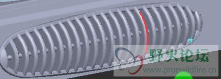

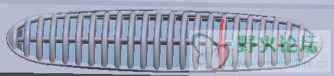

发表于 2011-10-22 13:29 | 显示全部楼层 |阅读模式
这个这么建模啊!想了好多天都没有想到一个办法,请求高手指点
512
665
发表于 2011-10-22 15:03 | 显示全部楼层
我觉得尺寸阵列可以完成
1609
1952
发表于 2011-10-22 16:26 | 显示全部楼层
不就是个阵列么?
230
293
发表于 2011-10-23 08:58 | 显示全部楼层
挖孔 阵列
125
183
 楼主| 发表于 2011-10-23 10:16 | 显示全部楼层
回复 3# qwerabcd 的帖子
如果有这么简单就不发帖求助了!凸出的呈椭球的形状啊
125
183
 楼主| 发表于 2011-10-23 10:18 | 显示全部楼层
回复 2# jonfe1314 的帖子
试过了,做不出来
125
183
 楼主| 发表于 2011-10-23 10:19 | 显示全部楼层
也试过了,还是做不出来
215
268

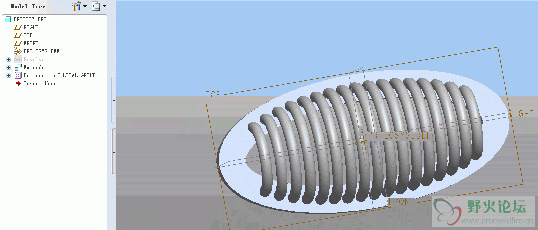

发表于 2011-10-23 11:36 | 显示全部楼层
这个很典型的VSS随形阵列。加个辅助面,然后投影,然后VSS,再打包成组阵列
121852890欢迎进群讨论PROE相关问题,希望大家多多交流,和善交流,有问必答,言无不尽。
215
268
发表于 2011-10-23 11:37 | 显示全部楼层
再仔细看了下,扫描都可以了。
