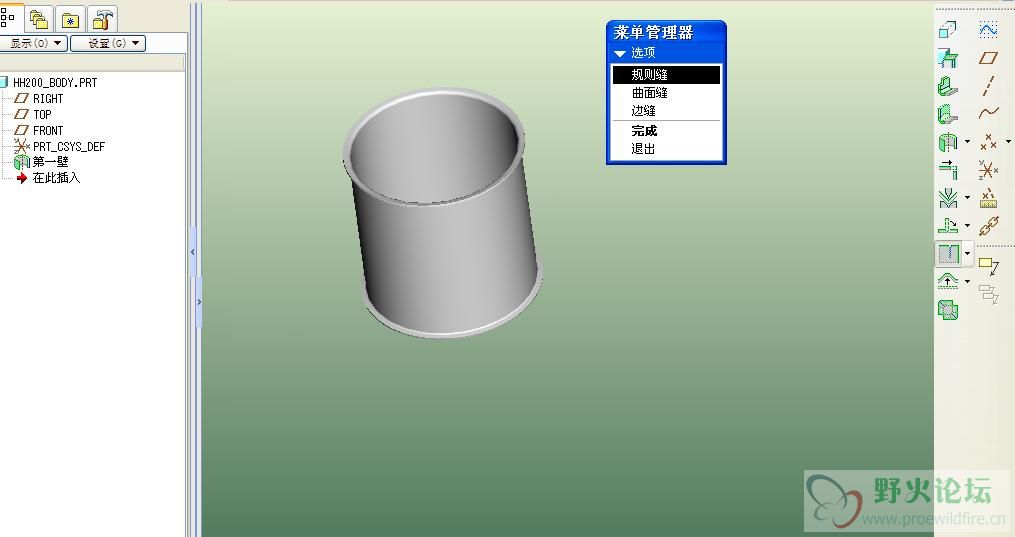

做了一个360旋转的壳体,请问要怎做了一个360旋转的壳体,请问要怎么展开?试了边缝的特征,好象不行。哪位大虾会个,赶紧赐教一下啊。

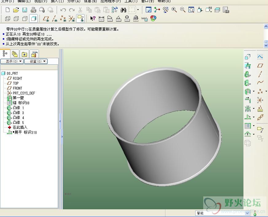

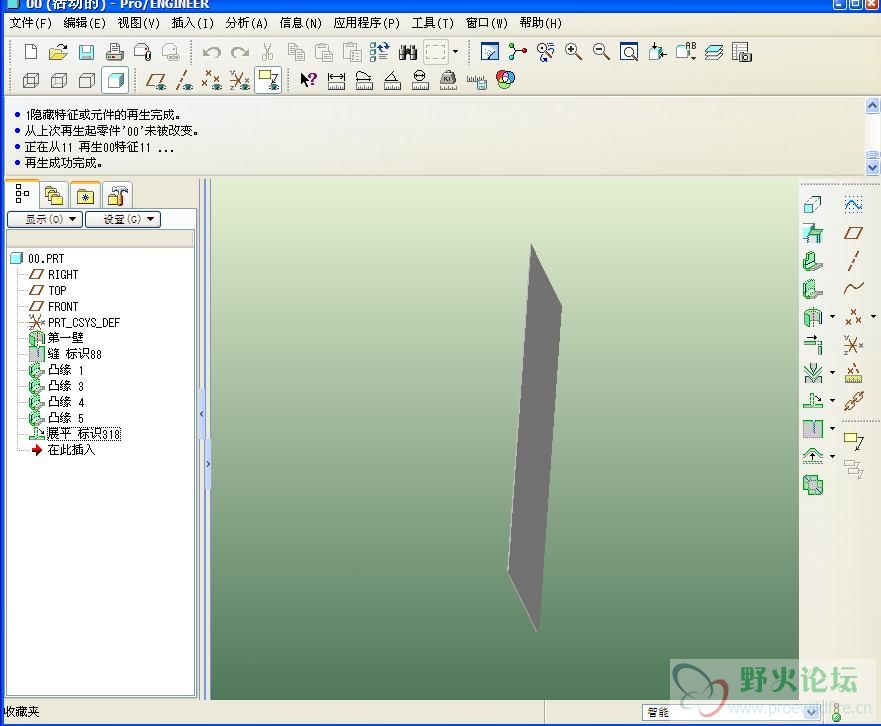

两端有翻边是展不开的,可以把两端的翻边去掉,用法兰壁来做。
 楼主| 发表于 2011-10-21 12:56 | 显示全部楼层
十分感谢,按照LS的方法做出来了。
